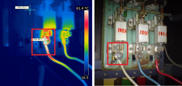

Тепловизионное обследование систем электроснабжения
Обзорный снимок позволяет быстро выявить проблемные узлы. По сравнению с пирометром, значительно увеличивается производительность и качество обследования — ни одна перегретая область не будет не замечена.

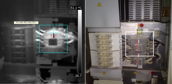

На этом снимке пирометром, направленным на фронтальную поверхность, не было выявлено повышенной температуры. На тепловой картине с тепловизора четко определена область перегрева на верхней части устройства.

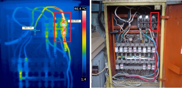

Нагрев болтового контактного соединения вследствие недостаточного усилия затяжки.

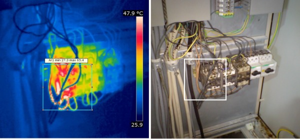

Нагрев в контактном соединении

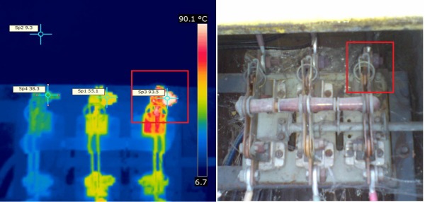

Аварийный нагрев в рубильнике на болтовом соединении со следами коррозии

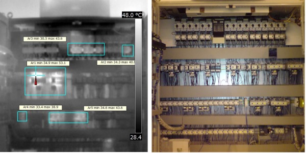

Перегрев реле
